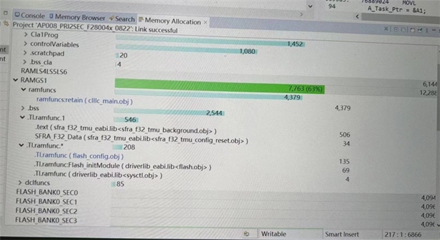

客户在 C2000数字电源 SDK 中使用"clllc_nonpowerSUITE_F28004x"构建自己的 OBC 工程、他们在 CLLLC_HAL_setupDevice ()之后添加 Flash_init;但在运行 Fapi_setActiveFlashBank (Fapi_Flash 802.4.0)时、MCU 会发生非法中断;
我进行以下检查:
1.闪存 API 被复制到 RAM 区域--.TI.ramfunc.在被调用之前
2. RAM 大小的分配是合理的:
3.拆卸看起来正常:
4.我看到一篇文章说预取订单 应该在闪存 API 操作前清理,我添加命令,但它不起作用。

    Flash_initModule()必须从 RAM 调用、并在 Device_Init ()中从闪存复制到 RAM、因此必须在它之后调用。
