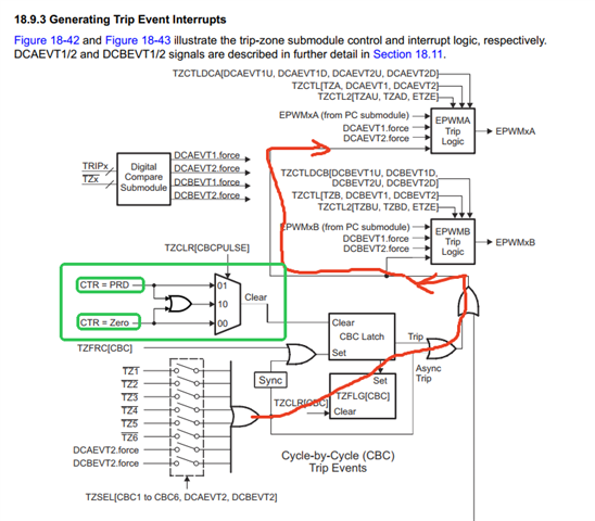

我需要实现一种机制来清除 TZ 事件-但不使用软件。
时序至关重要、因此我不能依赖跳转到 ISR 来进行管理。
该机制需要根据比较寄存器之一(理想情况下是 CMPC 或 CMPD、但我可以通过 CMPA 或 B 进行管理)的 CTR 来清除 TZ 事件。
CBC 可通过 HW 清零 TZ、但仅适用于 CTR = PRD 或 ZRO。
OneShot 需要使用 SW 来清除 TZCLR.bit.OST。
我更倾向于使用单触发、并通过 CLB 将其清除(可以检查 CTR =我们需要的任何值)。
使用 CLB 做到这一点吗? 它是否可以访问 TZCLR.bit.OST?
是否有其他硬件机制可以满足该要求?
我还需要同时将 PWM1释放到9、因此 CLB 似乎是唯一的选项...
    您无法使用 CLB 写入 TZCLR.BIT.OST。 但是、您可以将硬件信号连接到输入 X-BAR -> CLBXBAR -> CLB -> EPWMXBAR -> DCAVET1、这将使输出跳闸。

    1 μ s、您的 TZ 事件通过 CBC 控制 PWM、那么您可以配置 PWM 模块中的 TZCLR 寄存器、以自动清除 PRD 或零处的 TZ 事件。 如下图所示。
    2、如果您的 TZ 事件来自 CMPSS 并通过 DACEVT1/2直接控制 PWM、那么您可以在 CMPSS 模块中配置 COMPDACCTL[RAMPSOURCE]寄存器、以自动清除 CMPC 或 CMPD 设置的位置的 TZ 事件。 如下图所示。

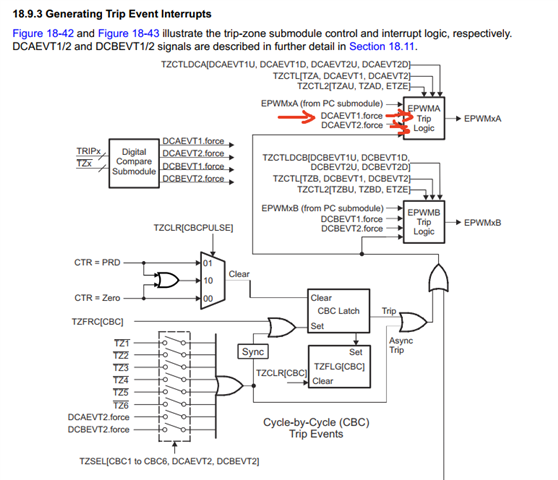

    CLB 的目的是在上升沿锁存 TRIP 信号、以保持 TRIP 信号直到 CMPC/D 事件发生。 CLB 的 FSM 将充当锁存器、在该锁存器中、由跳闸信号的上升沿设置并由 CMPC/D 事件清除。
    如果您只是通过 X-BAR 连接、您将无法按所需方式清除行程。 使用 CBC 时受限于 ZRO 或 PRD 事件。

    您可以按照前面的建议使用 DCAEVT.FORCE、路由如前面所述:"将硬件跳闸信号连接到输入 X-BAR -> CLBXBAR -> CLB -> EPWMXBAR -> DCAVET1。" 该跳闸将是 CLB 的输入、在您的情况下、其他输入将是 CMPC 事件、因为您想使用该事件来清除跳闸。 CLB 的输出将是您想要实现的"实际"跳闸。
