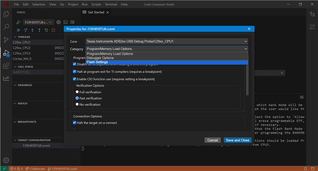

问题:  我的器件在 CCS 中的闪存设置在哪里?
答案:  为了访问闪存设置、继续执行以下步骤:

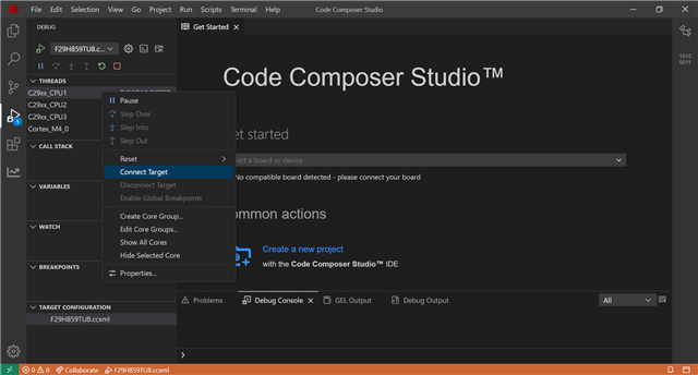

  1. ‘S右键点击器件的"Target Configuration CCXML"并选择"Start Project-less Debug"来连接到器件。
  2. 右键点击器件的 CPU 目标线程、然后选择‘Connect Target’(连接目标)选项。

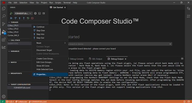

  3. 右键点击 CPU 目标线程并向下滚动以选择‘Properties’(属性)选项卡。
  4. 此时会出现一个对话框、其中显示当前器件内核和 CCS 类别。 选择‘Category’(类别)选项、然后单击‘Flash Settings’(闪存设置)列出的选项。
问题: 在哪里可以找到调试信息输出?
答案: 可以在 CCS 界面的 Debug Output 选项卡中找到调试编程消息。 为了启用详细输出、请选中"Flash Settings"对话框末尾的‘Enable Verbose Output’(启用详细输出)复选框。

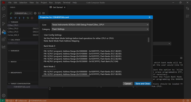

问题: "Flash Settings"类别中的"User Config Settings"类别是什么?
答案: 器件的用户配置设置在 CPU1或 CPU3的加载操作之前、提供了闪存组模式设置的信息。 根据存储体模式提供了一个 CPU 配置映射、并详细介绍了用于相关 CPU 内核的闪存读取接口(FRI)。 在组模式之间切换时、选择所需的组模式。

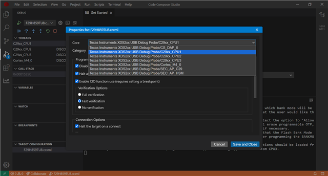

问题: 我无法使用带有 CPU1内核的闪存插件加载 CPU1和 CPU3闪存应用程序。
答案: 在"Erase Settings"配置选项中、确保已选择"Needed Banks Only (for Program Load)"作为您的选项。

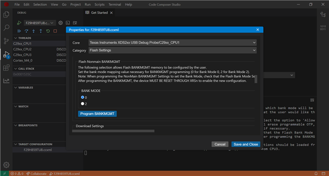

   (a) 请选择将用于 CPU 操作的组模式–组模式0、组模式2 (注意:该选择应在 CPU1闪存插件 GUI 中完成)。 当前不支持组模式1和3。
   (b)请 选择用户想要擦除闪存插件的闪存组(在 CPU1闪存插件 GUI 中或从 CORE 下拉列表中选择 Cortex_M4闪存插件 GUI)。
(2)将数据加载到.out 文件中的 SECCFG 存储器区域(在 CPU1闪存插件 GUI 中)时、 选择‘Allow NonMain Flash erase before loading data to Flash memory'(允许在将数据加载到闪存之前擦除非主闪存)选项。 注意-对于对 SECCFG 存储器区域进行编程时的验证失败、请取消选中"Flash Settings"->"Download Settings"框中的‘Verify flash program"复选框。 稍后的版本中将提供更新。
(3) User Config Settings (用户配置设置)中的闪存组模式选择(在 CPU1闪存插件 GUI 中)通常与器件所处的实际组模式不匹配。 可以通过查看 SSUGENREGS 来确定实际的组模式。 BANKMODE 寄存器。 对所需的组模式进行编程后、必须通过 XRSn 复位器件以启用新配置。
