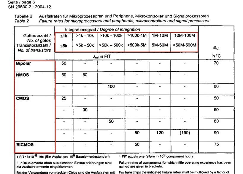

`s 您好、TI 专家:
  我正在为基于 SN29500的项目基础实施 FMEDA。 您能否告诉我哪种类型适用于 f2800156-Q1? n`t 的中国 FAE 现在无法提供、没有反馈。 我现在很紧迫。
      如果是机密信息、请重放我、我可以展示我公司的电子邮件
      我在  https://www.ti.com/quality/docs/estimator.tsp 中搜索它 但n`t 不能回答我的问题 . 我们公司使用 SN29500数据库。
      非常感谢!
