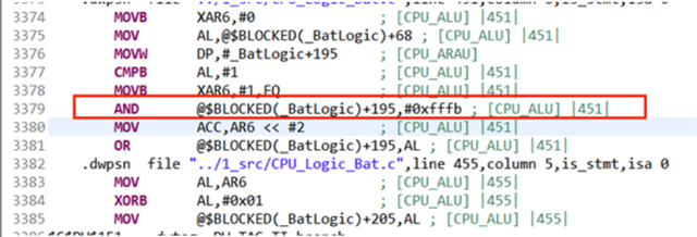

客户报告说、他们 在他的代码中使用了两条类似的指令、但反汇编有一点变化、这会影响应用程序:
第一 条指令 为:
相应的反汇编代码为:
操作是 clean  BatLogic。 然后、BatStatus 为其提供新值。  如果  清除此变量后发生 ISR、并且 ISR 使用此值、这将带来程序得到错误结果的风险。
但是对于 第二条指令:
相应的反汇编代码为:
Ah 将临时存储该值、然后 直接复制到 PVLogic、这样可以避免上述风险。
您能否帮助解释一下为什么会出现这些差异、以及为避免出现第一种情况、在 C 代码中应该注意什么。

    你所说的指令更准确地称为 C 语句。  我认为这两个 C 语句出现在同一个函数中。  有关包含此函数的源文件、 请按照 如何提交编译器测试用例一文中的说明进行操作
    谢谢。此致、
    -George.
