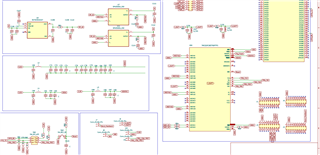

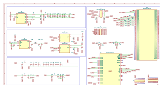

    参考 LaunchXL-F28379D 电路板原理图制成了定制电路板。 请查看下面提供的原理图。
    我试过你说过的所有事情,但没有取得任何成果。
    可能是您列出的任何其他原因!!!!
    Vishwas

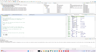

    我尝试在 C2000Ware 中上传为 F28379D 提供的不同示例。
    以下是我尝试上传的一些示例
    1. c:\ti\c2000\C2000Ware_5_03_00_00\device_support\f2837xd\examples\cpu1\blinky
    2. c:\ti\c2000\C2000Ware_5_03_00_00\device_support\f2837xd\examples\cpu1\gpio_toggle
    3. c:\ti\c2000\C2000Ware_5_03_00_00\device_support\f2837xd\examples\cpu1\timed_led_BLINK
    4.C:\ti\c2000\C2000Ware_5_03_00_00\driverlib\f2837xd\examples\cpu1\ePWM
    5. c:\ti\c2000\C2000Ware_5_03_00_00\driverlib\f2837xd\examples\cpu1\led
    6. c:\ti\c2000\C2000Ware_5_03_00_00\driverlib\f2837xd\examples\cpu1\dac
    在上面给定的器件支持文件(1、2、3)已上传但未显示任何输出。
    driverlib 文件(4、6)已上传并点击 ESTOP。
    只有5个项目被上传并成功输出。
    请帮助我摆脱这种情况:只有一种类型的项目被上传并成功提供输出、而另一种类型正在上传但不提供输出或陷入紧急停止功能。
    Vishwas
