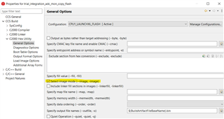

    我们浏览了  上述论坛帖子。 此处、给出了以下权变措施"使用十六进制实用程序  hex2000  以创建二进制文件。  为此、必须使用映像模式、这意味着 A  ROM  必须在命令文件中提供指令。  减少  ROM  指令用于说明  hex2000  来自可执行文件的存储器的范围  .out  文件(由链接器创建)以转换为二进制文件。"
    我们参考了文档  TMS320C28x 汇编语言工具 v22.6.0.LTS 用户指南(修订版 Z)
    在构建设置中、我们在 C2000十六进制实用程序下选择了映像模式、如下所示。
    然后、我们在根据我们的要求更改了原点和长度后、在链接器命令文件中添加了 ROMS 指令命令。

    然后我们在链接器命令文件
    中添加了 ROMS 指令命令
    这不是 ROM 都应该编写指令。  将其写在其他文本文件中。  该文件作为十六进制实用程序的输入提供 hex2000 .  若要了解如何在 CCS 工程中执行此操作、请参阅 CCS 中的十六进制实用程序一文的最后一部分
