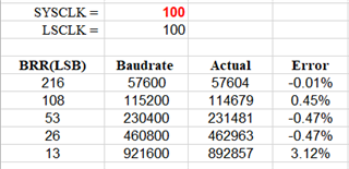

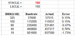

对于 UART 波特率 、在100Mhz 和150Mhz 时钟下的容差是多少。
在 技术参考手册中、仅对少数100Mhz 的波特率、请提供进一步的波特率 (对于100Mhz 和150Mhz 时钟)
57600
115200
230400
460800
921600
    所需波特率与实际波特率间的误差可通过使用您的 LSP 时钟频率和 BRR 值来计算。 您必须确定将产生最低误差百分比(从而使波特率接近您所需的波特率)的 LSPCLK 和 BRR 值的组合。 虽然 TRM 中仅列出了少数示例、但这些示例仅展示了少量值、并且可以针对任何其他组合计算出相同的值。
    例如、我使用 Excel 计算以下值:
    100MHz:
    150MHz:
