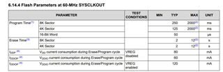

我的客户使用的是 TMS320F28034PAGQ、满足闪存擦除时间问题。
我查看 TI.com 中的数据表、发现闪存的最大擦除时间为12s
此数据表的版本为 SPRS584Q - 2009年4月- 2024年1月修订
我还注意到版本进行了修改。 L 关于 TMS320F2803x Piccolo MCU 器件勘误表(修订版 Q)中的擦除时间。
但数据表中的 ZHCS864P - 2009年4月- 2021年6月修订版本。 擦除时间为12us
我的客户参考此版本。
问题如下:
1.对于  TMS320F28034PAGQ、客户应参考哪个版本的数据表?
2. 我们是否有关于  从 ZHCS864P 到 SPRS584Q 的擦除时间的修改说明?
LEO
    在此处回复以确保完整性(以及电子邮件):
    ZHCS864P 是自定义 DS 还是 SPRS584的翻译版本?
    12s 正确、如 SPRS584Q 中所列;
    12US 是 在 SPRS584的2023年修订版 O 中引入的一个错别字(之前更正为12s)、最近在去年修订版 Q 中发现并修复。
    从说明中可以看出、ZHCS864P 可能已从 SPRS584P 中提取、该处理器也具有该错误。
    编辑以添加、从系统中显示 ZHCS864Q 已存在、该校正也已存在。  如果客户从 TI.com 获取最新的 DS、也应获得修订版 Q。  如果情况不是这样、请告诉我。
