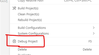

我不确定如何使用 F28379D 微控制器的 DriverLib 中的 led_ex1_blinky 练习示例来刷写两个 CPU 程序。 CPU1程序正在运行、但当我尝试运行 CPU2程序时、两个 LED 都不闪烁。
我将使用 Debug Project、然后停止调试器来刷写程序。 我没有找到一种方法来同时刷写两个程序。 有人能指导我做这个吗?

    我懂了。 在 CCS Theia / 20上、使用 launch.json 文件的概念实际上、该过程非常简单。 此处提供有关此方面的更多信息:  7.1.调试概述—Code Composer Studio Theia 1.5.0文档. 以下是为示例创建配置的步骤、该示例同时使两个 CPU 闪烁、并且可以进行复制以与任何软件示例配合使用:
    1. 导入 示例。
    2. 右键点击"led_ex1_blinky_cpu1">"Debug Project"。
    3. 在"Debug Core Selection"弹出窗口中、选择两个要加载程序的内核、然后按"OK"。 您是否想在每次启动此项目时记住此选择、由您决定。 注意:此弹出窗口将在新项目的首次启动和/或未选择"Remember my selection"(记住我的选择)按钮时显示。
    4. launch.json 中的启动配置现在将如下所示:
                  "name": "led_ex1_blinky_cpu1",
                  "type": "ccs-debug",
                  "request": "launch",
                  "projectInfo": {
                      "resourceId": "/led_ex1_blinky_cpu1"
                  "launchSettings": {
                      "coresToLoadForProjectLaunch": [
                          "C28xx_CPU1",
                          "C28xx_CPU2"
    5. 此时、CCS 将加载程序并停止内核。 运行程序。
    Aishwarya.
