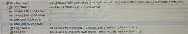

    您好、 Veena
    通过寄存器禁用 ECC 将避免重新启动、但所有 ERR 状态为0、自动刷新在 CCS 调试窗口中启用。
    可以不使用 ECC 吗? 或关于进一步调试的任何其他建议?
    Joe
    err 状态0是否已启用 ECC?
    该应用程序也可以在禁用 ECC 的情况下工作。 但建议启用该功能、以便它可以检测位错误(如果有)。
    Veena.
    谢谢 Veena、、我将让客户使用 NMI API 为看门狗提供服务并再次检查 FLASH_ECC_REGS。
