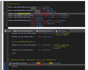

我是 CCStudio 的新手、已安装12.81.00005。 我使用的是 TMS320F28379D。 我有关于 CCStudio 设置的一些问题。 在构建项目时、DCSM、SDFM、GlobalVariableDef 和 DMA 中出现错误。 这两项操作的屏幕截图如附件所示。
不同声明还有一个错误、即一个是 uint 16、另一个是同一变量的 int 16、我在 AND 中都做了 int 16。 其屏幕截图也附后。
请向我建议解决方案以纠正错误

    您是否仍然修改了这些文件? 是否有可能在任何被意外更改时重新导入 driverlib 文件/项目?  你可以给我发送一个与 DMA 相关的错误的屏幕截图吗?

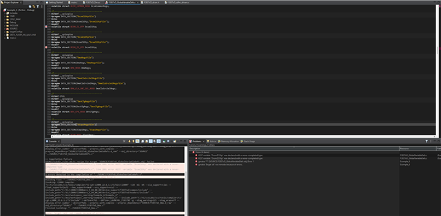

    错误源自 F2837xD_GlobalVariableDefs.c 和 F2837xD_DMA.obj。 我遇到了以下错误:
    1. 1.#148:声明与 F2837xD_DMA.c 中的"void DMACH6BurstConfig (Uint16、int16、int16)"不兼容
    2.  #237:变量"DcsmZ1Otp"在 F2837xD_GlobalVariableDefs.c 中声明为从未完成的类型
    3.  #237:变量"DcsmZ2Otp"在 F2837xD_GlobalVariableDefs.c.中声明为从未完成的类型
    4. gmake:***[source/F2837xD_dma.obj]错误1.
    5. gmake:***[SOURCE/F2837xD_GlobalVariableDefs.obj]错误1.
    6. gmake:由于错误、未重新生成全部目标。
    我已附上供参考的屏幕截图。

    此处是构建调试、还附加了错误。
    ****项目 Example_6****的配置调试构建
    "C:\\ti\\ccs1281\\ccs\\utils\\bin\gmake"-k -j 16 all -O
    构建文件:"..//SOURCE/F2837xD_GlobalVariableDefs.c
    调用:C2000编译器
    来源:/ti/ccs1281/ccs/tools/compiler/ti-cgt-c2000_22.6.1.LTS/bin/cl2000 /SOURCE/F2837xD_GlobalVariableDefs.c -v28 -ml -mt -cla_support=cla1 --float_support=fpu32 --tmu_support=tmu0 --vcu_support=vcu2 --include_path="C:--include_path="C:dag_path="C:/ti/c2000/C2000Ware_5_04_00_00/device_support/f2837xd/headers/include /ti/ccs1281/ccs/tools/compiler/ti-cgt-c2000_22.6.1.LTS/include --include_path="C:/msi/workspace_Learning/Example_6/Example_6 --include_path="coff-definition_path="coff-coff_procoff-parag_parag_parag-cabi=f28x="c:d_parag_parag_proc:-- parag_parag_parag_parag_procabi=f28x="c:d_proc:d_proc:d_proc:j_proc:j_proc:d=-parall"-/msi/workspace_Learning/Example_6/Example_6 -/ti/c2000/C2000Ware_5_04_00_00/device_support/f2837xd/common/include -"
    >>编译失败
    source/subdir_rules.mk:9:目标"SOURCE/F2837xD_GlobalVariableDefs.obj"的配方失败
    "..DcsmZ1Otp"/SOURCE/F2837xD_GlobalVariableDefs.c、第280行:错误#237:变量"DcsmZ1Otp"是用从未完成的类型声明的
    "..Z2Otp"/SOURCE/F2837xD_GlobalVariableDefs.c、第288行:错误#237:变量"DcsmZ2Otp"是用从未完成的类型声明的
    2在编译"../SOURCE/F2837xD_GlobalVariableDefs.c 时检测到错误。

    此时、我会重新安装所有内容并使用 CCS、C2000WARE 等的默认安装位置 路径可能 在某个位置被修改、 从而导致给定库文件出现这些问题。
    另请注意、controlSUITE 现已弃用、不再进行主动维护。

    CCS 12.8版本问题已解决。 非常感谢您的出色指导。 我想知道有关 CCS 20版本的以下内容。
