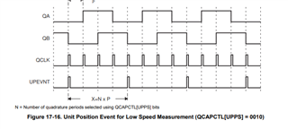

    可以根据低速或高速测量预先调节单元位置事件。 如我们的 TRM 中所示。
    QCLK 例如、如果信号来自正交编码器、这实际上取决于您的正交设置。
    但请注意、在下图中、QCLK 频率确实会根据 QA/QB 上发生的情况而变化。
    因此、您的单元位置事件频率取决于 QCLK。 如果 QCLK 以恒定的1kHz 频率运行、以及您的 QCAPCTL。 UPs 被配置为 x1、然后 QCLK 和您的单元位置事件将对齐。
