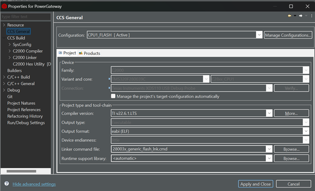

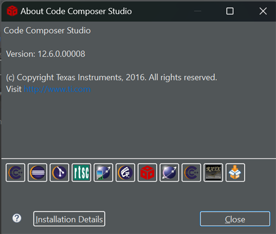

尊敬的 TI 团队:
有人可以帮助我解决问题:
****为项目 PowerGateway 构建配置 CPU1_FLASH ****
"C:\\ti\\ccs1260\\ccs\\utils\\bin\\gmake"-k -j 8 all -O
构建文件:"../c2000.syscfg"
调用:SysConfig
"c:/ti/ccs1260/ccs/utils/sysconfig_1.19.0/sysconfig_cli.bat --script "D:/PROJECT/PCC/MainMCU/c2000.syscfg -o "syscfg"-s "C:/ti/c2000/C2000Ware_5_04_00_00/.metadata/sdk.json -d "F28003x"--package 100PZ -- part F28003x_100PZ --编译器 ccs
subdir_rules.mk:9:目标"Builde-1887192193"的食谱失败
错误:C:\ti\c2000\C2000Ware_5_04_00_00\.metadata\sdk.json:验证失败:[
"关键字":"additionalProperties"、
"数据路径":""、
"schemaPath":"#/additionalProperties"、
"Params":{
"additionalProperty":"migrationProducts"
"消息":"不应具有其他属性"
====================================================================================== 结束
    将 SysConfig 更新到最新版本将得到解决。
