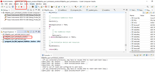

    1-I am C2000ware、5.01。 转至 e 并运行 F28p65x_CPU1_PDI_HAL_TEST_APP 工程。 程序无法运行错误
    与此 EtherCAT 历史记录-f28p65x_cpu1_echoback_solutions 对应的通信方法和协议有哪些
    3-ethercat_slave_cpu1_hal_phy_check.c 重复定义了该文件

    3-ethercat_slave_cpu1_hal_phy_check.c 重复定义了该文件[/quot]
    若要解决此错误、您只需根据以下指令排除"ethercat_subdevice_cpu1_hal.c"文件:

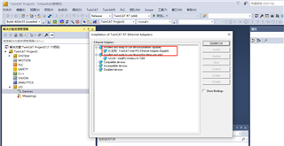

    大家好、专家、 在这种情况下、QT 意味着 EtherCAT 的主器件、可以实现?
    当我尝试使用 QT 作为主器件、并使用 DSP EtherCAT 作为辅助器件时、我可以在计算机上识别网卡、但无法与其通信。 我该怎么办

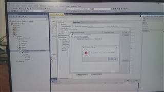

    根据您提供的信息添加代码、然后运行 EtherCAT 编写指南、
    从这一步开始
    当前状态为 ERROR (错误)
    您添加的 PHY 寄存器写入是否正常工作? 现在您是否能够使用 TwinCAT 对 EEPROM 重新编程?
    如果您在 TwinCAT 中启用了 DC 同步、可以尝试将其禁用并使用 Free Run 模式。
    此致!
    Kevin

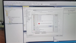

    添加 PHY 寄存器操作将运行 program_i2c_esc_EEPROM_F28P65x 文件、我无法在 TwinCAT 中写入 EPROM、
    在 TwinCAT 中设置从站工作模式 DC。 未检索对象字典内容
    您应该能够 使用 TwinCAT 对 ESC I2C EEPROM 进行编程而不会出现问题 之后 首次使用"program_i2c_ESC_EEPROM_F28P65x"工程对 EEPROM 进行编程。
    但是、  由于 Rev0 DP83826 PHY、每次都需要使用"ethercat_slave_cpu1_hal_phy_check.c"中的代码写入 PHY 寄存器。 请确保您正在执行此操作。
