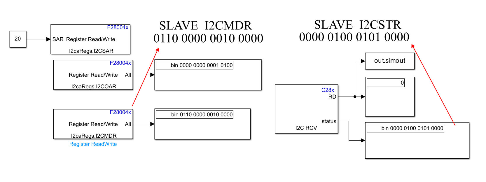

我目前使用两个 C2000 F280049C 微控制器进行 I2C 通信。 一个配置为主机(主器件)、另一个配置为从器件。 主机微控制器设置为发送数据、而从器件设置为接收。 不过、我会遇到从器件不从主机接收数据的问题。
有趣的是、在反转角色(主机作为接收器、从器件作为发送器)时、通信按预期工作。
根据技术参考手册(SPRUI33H)、I2CMDR 寄存器配置如下:
主机(主器件):0x6620 (二进制:0110 0110 0010 0000)
从器件:0x4020 (二进制:0100 0000 0010 0000)
然而、I2CMDR 寄存器中的第13位(SST)看起来在两个微控制器上翻转。 我尝试直接对寄存器进行写入、但 SST 字段没有改变。
此外:
在主机侧、状态寄存器显示 BB (总线忙)和 ARBL (仲裁丢失)位设置为1。
从器件侧似乎未接收任何数据。
您能否就以下方面提供指导:
解决 I2CMDR 寄存器中的 SST 位问题?
是否正在清除主机上的 BB 和 ARBL 位?
这些问题是否与通信故障直接相关、以及解决这些问题是否能够成功进行 I2C 数据传输?
非常感谢为解决这一问题提供任何帮助。

    尊敬的 Daichi:
    对于延迟、我们深表歉意。 请在下面查看我的答案:
    Unknown 说:
    I2CMDR.STT 仅适用于 I2C 处于控制器模式时、并且只能在 I2CMDR.IRS=1时写入。 有关 I2CMDR 的正确配置以及 I2C 工作模式的更多信息、请参阅这些表。 在下一个问题中、该表也是相关的。
    Unknown 说:
    清除主机上的 BB 和 ARBL 位?
    请注意、听起来目标在等待器件发送或接收数据的同时将时钟保持在低电平。 您能否确认数据是否正确发送、它只是 接收端的一个问题?
    如果您尚未 准备好、请参考 C2000WARE I2C 软件示例作为起点、因为这些示例对初始配置可能很有帮助。
