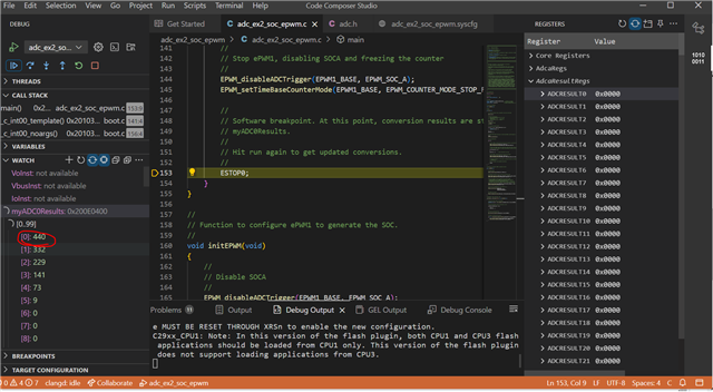

嗨、团队:
我正在使用 SOM 连接到 HSEC180ADAPEVM 和 TMDSHSECDOCK 的 F29H85X-EVM。
我将运行 adc_ex2_soc_epwm 示例。

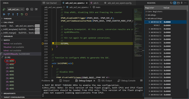

当我运行示例时、SOC0通道设置为单端、ADCIN0、并将 TMDSHSECDOCK 的 ANA 9连接到3.3V、我在"Watch"表达式窗口中获取正确的值、这意味着代码在工作。
然后、我在 SysConfig 中将通道更改为通道6、重新编译和加载工程。 我已将电路板的 ANA 25连接到3.3V。
我在输入端收到未知数据。 我使用的是错误的引脚、还是需要更改其他一些设置才能获取 ADC 通道6以生成正确的数据?

    尊敬的 Nishika:
    在设计文件中上传了错误的映射。  请参阅修订版 A 上的原理图 。A6的正确映射是 ANA15。
    将在网络上进行更正。
    Joseph
    大家好、Joseph、 SOM SOM 的原理图 F29H85X-EVM 原理图(修订版 A)显示了 J1B.120上的 MCU_ADCIN_A6。 这也显示在我所具有的电路板 MCU144E1 (002)的设计文件中。
    由于 HSEC180ADAPEVM 不正确
    1) 1)在"Online User Guide(在线用户指南)"中、J1B.120映射到引脚25
    2)、但在设计文件的原理图中、J1B.120映射到引脚15
    这至少可以在 HSEC180ADAPEVM 用户指南的在线用户指南中修复吗?

    您是对的。 在线用户指南中提供的引脚排列不正确。 我们将对其进行更正。 现在、请参阅此处随附的 F29 + HSEC 适配器引脚排列文件。
    e2e.ti.com/.../F29H85X_5F00_SOM_5F00_EVM_5F00_REVA_5F00_HSEC180ADAPEVM_5F00_PINOUT.pdf
    e2e.ti.com/.../F29H85X_5F00_SOM_5F00_EVM_5F00_REVE1_5F00_HSEC180ADAPEVM_5F00_PINOUT.pdf
