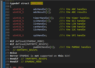

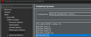

用户指南中未提及如何启用目录功能。
如果我将此 DATALOG2_EN 禁用为_N、则工程级别1和2都可以编译、并且电机可以以60Hz 的速度以开环设置作为级别2代码旋转。
但是、如果我想按照说明使用内置软件范围来显示变量、我必须按如下方式更改配置以启用 DATALOG。
之后、工程无法通过编译器。 将会出现与 DMA 相关的误差。
它编译结构 HAL_Obj 不能 fdefine dmaChHandle。
错误代码:
说明资源路径位置类型
#137 struct "_HAL_Obj_"没有字段"dmaChHandle" hal.c /universal_motorcontrol_lab_f280013x/src_board 行3355 C/C++问题
在代码  hal.c 中 它实际上并不定义这个 dmaChHandle。
那么、如何解决该问题呢?
    Chris、您好!
    F280013x 不提供 DATALOG 功能、因为 F280013x 没有 DMA。
    嘉兴市

    Chris、您好!
    不用客气。 "tmdxiddk379d"中的示例不使用 dma 作为 datalog 函数。 您可以对 其进行参考并添加到您的项目中。
