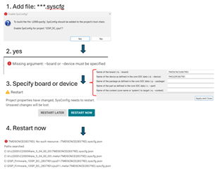

我根据以下内容在我的现有工程中添加一个.syscfg 文件: https://e2e.ti.com/support/microcontrollers/c2000-microcontrollers-group/c2000/f/c2000-microcontrollers-forum/910829/faq-how-do-i-add-sysconfig-support-pinmux-and-peripheral-initialization-to-an-existing-driverlib-project。 在我设置并编译它之后、出现了错误: #1965无法打开源文件"asysctl.h"。 然后我删除.syscfg 文件、它会正常工作。 我再次添加它、我得到相同的误差。
我需要做什么才能使它正确?

    您使用的是哪个版本的 C2000WARE? 您使用的是哪个版本的 CCS?
    通过添加.syscfg 文件、您是否会看到一个对话框、询问您是否要为工程启用 SysConfig? 重建时是否在 SYSCFG 文件中启用了任何内容?
    此致!
    Ryan Ma
    您好、Ryan、
    C2000版本:C2000Ware_5_04_00_00;CCS 版本:12.8.1.00005
    是的、我看到了对话框并单击"是"。
    我在重建时没有启用任何功能。 没有弹出对话框。 我只需像往常一样重建它。 我需要做什么?
    Hongmei
    您好、Ryan、
    我重做了。 当我指定电路板或器件时、我觉得有什么问题。 在执行第3步并重新启动后、出现了这些错误。 可能这就是我使用其他错误重新编译它的原因。 如何正确执行这些步骤?
    Hongmei
    尊敬的 Hongmei:
    是否可以从项目属性中删除这些参数?
    确保它们为空。
    SysConfig 标志应如下所示

    尊敬的 Hongmei:
    确保在 SYSCFG 文件中、有注释用于指定电路板。 可通过将以下内容添加到源文件的顶部来执行此操作。
     * These arguments were used when this file was generated. They will be automatically applied on subsequent loads
     * via the GUI or CLI. Run CLI with '--help' for additional information on how to override these arguments.
     * @cliArgs --device "F2837xD" --part "F2837xD_337ZWT" --package "F2837xD_337ZWT" --context "CPU1" --product "C2000WARE@5.04.00.00"
     * @v2CliArgs --device "TMS320F28375D" --package "337ZWT" --context "CPU1" --product "C2000WARE@5.04.00.00"
     * @versions {"tool":"1.21.0+3721"}
    SYSCFG 将查看这些注释并获得所需的适当器件。
    如果您仍然遇到有关包含的编译错误、请确保工程属性具有 C2000编译器的正确包含选项、以及任何预定义符号和 C2000链接器文件搜索路径。
    您可以将工程设置与现有的基于 driverlib 的示例进行比较、以查看 C2000编译器和 C2000链接器的工程设置是否有任何差异。

    尊敬的 Hongmei:
    添加到.syscfg 文件。

    尊敬的 Hongmei:
    您可以将.syscfg 文件作为通用文本打开吗? 然后在那里添加注释?
    它们之所以不同、是因为顶部的图像看起来并不指向正确的 C2000WARE 文件夹、而底部的图像为闪存构建配置提供了正确的工程属性设置。
    确保闪存和 RAM 构建具有相同的包含选项、链接器选项配置。

    尊敬的 Hongmei:
    好的、这很好、这意味着.syscfg 文件已经包含这些元素作为标头。

    您好、Ryan、
    太棒了! 在.syscfg 文件中添加注释后、RAM 或闪存构建不再有错误。
    非常感谢!
