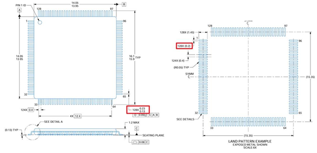

我要求为我的客户提供服务。 他们计划使用128引脚 F28P55x 开发 OBC-HV/LV 直流模块。 但他们这里有以下问题:
Q1.当引脚尺寸为0.17~0.27mm 时、该规范建议使用0.3mm 的封装焊盘、即焊盘宽度大于引脚的最大容差。  64引脚(0.5引脚间距)。 这是安全的。
问题2:  焊盘宽度与引脚最大容差之间的关系是怎样的?
当引脚尺寸为0.13~0.23mm 时、该规格建议使用0.2mm 的封装焊盘、即焊盘宽度小于引脚的最大容差。  128引脚(0.4mm 引脚间距)。
它是否会在 PCB 布局过程中引起冷焊接和位移? 这里有任何风险?

    DS 中的规格正确、并由 TI 封装团队进行验证。  关于任何潜在的冷兵危险、这不应对回流/安装过程的这方面产生任何影响:
    冷焊通常由回流设置不当(回流焊温度较低)引起。
    在回流焊期间、封装将自对齐到焊盘中心。
    TI 的 PCB 焊盘图案建议是冷焊接和回流焊过程后封装移位的风险较低。
    此致!
    Matthew
    尊敬的 Matt:
    Q1:为什么我们推荐在 F28P55x-128引脚上使用0.2mm 封装焊盘、有没有标准或参考说明?
    Q2:由于 封装焊盘比引脚尺寸0.23mm 大0.2mm ,有时引脚可以连接焊盘,有时引脚不能连接焊盘,这是否合理? 如何确保不进行冷焊接。
