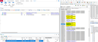

大家好!
我们正在 使用矢量 CANalyzer 和 LIN IG (模拟主器件)对 LIN 响应者(从器件)节点的 LIN 接收阶段进行测试、以便手动和定期发送消息(项目需要100ms 调度)。
在每次消息接收时、我们都会监控 SCIFLR 寄存器值以进行错误/状态分析。
溢出的 OE 标志有时会由外设置位、但并非总是如此、我并不了解原因。
所有其它错误标志(PE、CE 等)如预期的那样为0。
考虑以下因素:
  1. 19.2kbps 是波特率、
  2. 禁用自动波特率检测、
  3. LIN 命令(报头+响应)手动发送、而不是通过 LIN IG 定期发送。
根据"表37-22. spruiz1a –2023年7月–2023年11月修订的 SCIFLR 注册字段说明
那么、这意味着什么?  接收到新消息时、RDY 缓冲区是否有未读字节?

    安德烈、您好!
    很抱歉我的答复被推迟。
    [quote userid="617972" url="~/support/microcontrollers/c2000-microcontrollers-group/c2000/f/c2000-microcontrollers-forum/1447764/tmdscncd28p65x-sciflr-overrun-bit-error-set 收到新消息时 RDY 缓冲区是否有未读字节?
    是的、OE 标志有效地意味着自从新数据进入并在从 RDY 中读取之前覆盖了它以来、接收到的数据已经丢失。 需要查看以下几个方面:
    您是否使用 LIN RX ISR? 该 ISR 的执行是否需要特别长的时间?
    您是否在应用中启用了其他中断? 其可能的较高优先级中断可能会阻止 LIN 中断执行。
    您是否启用了多缓冲器? 如果没有、我建议启用它、以便在需要读取传入数据之前有更多的空间来存储这些数据。
    我还建议为该标志设置中断、以便您可以在每次提出该标志时正确清除它。 通过这种方法、您可以准确地看到这种情况发生的频率。
