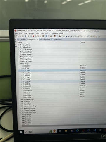

我的客户使用 I2C 从 EEPROM 中读取数据。 在某些情况下、F280049 (主接收器)无法生成 STOP 条件。
以下波形是在通信周期结束时捕获的。 EEPROM 正在响应 F280049。 但是、波形中有两个误差。
1.在 ACK 之前只有8个时钟。 当通信正常时、该值应为9。
2.缺少停止条件时、SCL 保持低电平、以便总线始终处于繁忙状态。
发生错误时我们读取 I2C 寄存器、我们看到 STP 位置位、但仍然没有生成停止条件。 再次手动清除并复位 STP 位通常可以生成停止条件。
似乎 I2C 以某种方式在一个时钟之前生成 ACK 并影响停止条件的生成。
有什么问题吗?

    客户在 ex2 EEPROM 示例之上构建了 I2C 通信、其代码与示例中的 writedata()函数基本相同。
    我检查了参考链接。 在该 POST 中、似乎未生成 STP、因为 FIFO 剩余字节。 但是、我的客户使用重复模式、 与 i2ccnt 无关
    更重要的是、如果这是配置问题、应该每次都发生。 但是、它只会偶然发生、大约20%、在其余时间、它正常工作。

    如果总线上只有一个控制器、则很可能是目标器件由于软件配置不正确或目标代码挂起而将总线保持在低电平。
    I2C 控制器时钟和波特率配置为什么、这与正在使用的 EEPROM 是否匹配?
    SDA/SCL 线路上使用了哪些上拉电阻器? 这些是将总线从低电平状态转换为高电平状态(反之亦然)所必需的。

    我想在此处添加一个背景。 当从器件"被要求"发送2个或更多字节的数据时、I2C 接口始终正常工作。 考虑到这一点、我认为波特率和上拉电阻应该是可以的。
    如果目标正是错误地将总线保持在低电平、通过查看波形、有什么方法来识别它吗?
