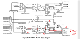

我正在研究用于的代码  C2000 DPS BoosterPack 我有一个关于的问题  消隐窗口  (我在工作  开环 VMC )。 这是什么  CMPSS 模块  在配置之后结束:
  • CTRIPL  转至  ePWM X-Bar .
  • CTRIPOUTL  转至  输出 X-Bar .
配置了之后  跳变电流最低的器  和  数字滤波 、代码将选择  EPWM1BLANK  作为源、并启用  EPWMBLANK  常见。

我的问题是:
  1. 在第一个代码中、当您配置:
    • CMPSS_Reg.COMPDACCTL.BLANKSOURCE = 0
    • CMPSS_Reg.COMPDACCTL.BLANKSOURCE = 1
    这是否意味着我要告诉 MCU 这一点  EPWM1  会在发生跳闸时阻止跳闸? 是这样吗?
  2. 我完全不了解的配置  消隐窗口 . 我知道消隐窗口很有帮助  DCAEVT1/2   DCBEVT1/2  避免干扰、错误标志(例如过流)等 但是、我如何知道是否  CTRIPL  或者  CTRIPOUTL  对应的温度  DCAEVT1

    尊敬的 Andres:
    这是否意味着我要告诉 MCU 这一点  EPWM1  会在发生跳闸时阻止跳闸? 这是正确的吗?
    如果您使用的是 DriverLib、则函数调用 CMPSS_configBlanking (BUCK_OC_CMPSS_BASE、BUCK_DRV_EPWM_NUM)将从 BUCK_DRV_EPWM_NUM 传递值 、默认值为1、对应于 EPWM1。
    消隐窗口是源自 EPWM 数字比较模块的信号、用作 CMPSS 的输入、请注意 CMPSS 方框图左下角的 BLANKSOURCE。 该函数调用只需将 CMPSS 模块配置为在 EPWM 消隐窗口期间不输出跳闸信号。 这样做意味着、您可以选择不同的 ePWM 模块来生成消隐窗口和接收来自 CMPSS 的跳闸输出。 当然、您还可以使用与在 DC-DC-BUCK 软件中完成相同的 ePWM 模块。
    Unknown 说:
    我不能完全理解的配置  消隐窗口 . 我知道消隐窗口很有帮助  DCAEVT1/2   DCBEVT1/2  避免干扰、错误标志(例如过流)等 但是、我如何知道是否  CTRIPL  或者  CTRIPOUTL  对应的温度  DCAEVT1 ?[/报价]
    CTRIPOUTL 仅连接到 OUTPUTXBAR、主要用于调试目的(例如在示波器上显示跳闸信号)。 CTRIPL 是连接到器件内部 XBAR 的信号。 在这种情况下、CTRIPL 信号将连接到 EPWMXBAR、然后后者连接到 ePWM 的数字比较模块
    [报价 userid="540920" url="~/support/microcontrollers/c2000-microcontrollers-group/c2000/f/c2000-microcontrollers-forum/1466869/launchxl-f280049c-blanking-window ]CMPSS1_CTRIPL = INPUTXBAR1 | CLB1_OUT12 | ADCCEVT1[/QUOT]
    此部分被误解。 信号位于单个多路复用器上、因此您可以  根据多路复用器的值在 CMPSS1_CTRIPL、INPUTXBAR1、CLB1_OUT12或 ADCCEVT1之间进行选择。 但它们不能一起进行"或"运算。 在这种情况下、您应选择 MUX G1 = 0、对应于 CTRIPL 信号

    后来、我意识到我误解了表9-2。 我现在理解如何  DCAEVT1  以及如何配置相应的多路复用器。 感谢您的讲解。 浏览2000页并了解方框图来了解信号的流动方式并不容易。
    好极了。 如果没有指南、您能就如何调整消隐窗口提供一些建议吗?  正如我所看到的、我们通常像项目一样、在从高到低或从低到高转换期间使用窗口长度
    请咨询我们的 PWM 专家、了解他们是否发布了有关此方面的任何具体配套资料。 根据我的经验、这些窗口和偏移值在很大程度上取决于 PWM 的开关频率、应通过实验进行微调[/QUOT]
    尊敬的 Andres:
    我与 PWM 专家进行了讨论、关于选择消隐窗口参数、我们没有任何详细的配套资料、只有 TRM 的"事件筛选"信息部分。
    您就在消隐窗口的应用上、这通常用于每个开关周期、以减少开关噪声对 CMPSS 跳闸的影响。 您可以将消隐窗口偏移和宽度配置为 PWM 切换为高电平或低电平时出现的偏移和宽度。 启动该消隐窗口的 PWM 事件可以通过 PULSESEL 寄存器进行选择。 对于偏移、理想的定位是使 PWM 开关发生在消隐窗口的中间、并且其确切值将基于开关频率和 EPWMCLK 速度。 根据您的预期噪声大小、应该根据您的应用进行调整的窗口宽度。 过长会在控制环路中产生延迟、但过短会使 CMPSS 更容易受到噪声的影响、并消除消隐窗口的影响。 我认为、开始时、24的宽度是一个很好的值、您可以从那里测试更多内容
