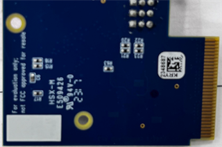

这个问题是8年前的问题。 我想知道这是否已修复? 我们使用这个控制卡。
E2E 博文、controlCARD R1.3涉及 ADC 的电路板组装问题: https://e2e.ti.com/support/microcontrollers/c2000/f/171/t/576301
洪美湾
    根据同一 E2E 帖子:
    "2017年2月15日之后构建的套件将在 controlCARD (控制卡)序列号贴纸的末尾添加一个"B"。  这些 controlCARD 不受影响。  有关此"B"位置的示例、请参阅下图。  对于将来的版本、B 可直接附加到贴纸上序列号文本的末尾。"
    我们的电路板没有"B"。 我们几个月前购买了它们、但不确定制造日期。
    您能在主板上提供更清晰的二维码吗? 我们应该能够据此告知构建日期。
    当然。 谢谢!
    感谢您提供信息。 我正在与我们的制造商核实此电路板的制造日期。
    每个制造商均于2023年夏季制造该电路板。 您的电路板应能安装到位。
