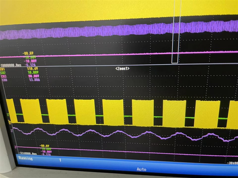

我正在将 tms320f28027f 的驱动器与另一家公司的驱动器进行比较、发现使用我的驱动器时、电机噪音更大。 然后我测量了另一家公司的驱动器的电流波形和相电压波形、如下所示
1 μ:A
2: 过调制
黄色相电压波形、紫色电机电流波形
问题1   他使用的是什么 SVPWM?
问题2   在过调制期间、他的电流也接近正弦波。 过调制期间的电流波形是梯形波、因此噪声很大。 如何在调制期间优化电流波形?
问题3   当电机高速运行并且电机中没有浪涌电流时、可以随时打开和关闭此驱动器。 他是如何实现这一点的、当电机高速运行期间六个 MOSFET 从关断状态切换到工作状态、电机中没有任何浪涌电流时使用了什么方法?
我之前从事一个陀螺仪项目、电机从最大速度减慢至0需要几个小时。 发生故障时、需要关闭 IGBT。 当故障得到解决时、需要重新启动电机。 如果电机高速重新启动、将产生较大的初始电流、这对 IGBT 非常不利。 在高速运行期间、在没有任何浪涌电流的情况下启动电机的算法非常重要。 请帮帮我。

    问题1:
    听起来像是最小 SVPWM
    问题2:
    我有一些问题在过去也与过调制,当前的重建算法是有点棘手的调整,但这是我的问题的关键。 此时重构的电流没有问题、过调制确实更好。
    问题3:
    我同意您的意见。 在我的应用中、从原点快速启动也会产生一些电流。 我有很多改变,它的工作方式,基于一些提示,你可以找到在 littereature/更旧的主题。 现在还可以、但我花了很多时间来更改它。
    此致。
    问题1:我查了资料应该时5段svpwm。
    问题2: 我觉得 TI 官员目前提供的重建方案不是很理想。 您是如何处理它的?
    问题3: 您能否谈谈如何处理电机高速启动时没有浪涌电流的情况?
    [报价用户 id="399414" url="~/support/microcontrollers/c2000-microcontrollers-group/c2000/f/c2000-microcontrollers-forum/1466800/tms320f28027f-several-issues-regarding-svpwm/5631868 #5631868"]问题2: 我认为 TI 官员目前的重建方法并不理想。 您是如何处理的?
    如果要启用过模块化、则必须实现当前重构。 当前的修正与实施方案无关、也取决于电流感应信号。 您可以在 TI 网站或相关技术网站上找到相关文档。 实现方法是一种典型的技术。
    问题3: 您能谈谈如何处理电机高速启动时没有浪涌电流的情况吗?
    如上所述。 硬件电路对于电流检测和重建至关重要。
