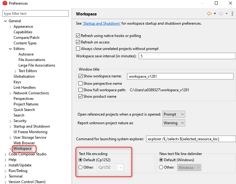

    您的工作区的编码设置是什么?
    您是否会在所有项目和源文件中出现此错误?
    Ki
    尊敬的 Ki:
    我的工作区 如随附的图片所示。 我首先拿到的项目是我唯一的项目、我只需要启动 CCS。 我找到该错误、然后我用 Main C 构建几个空项目、错误仍然存在

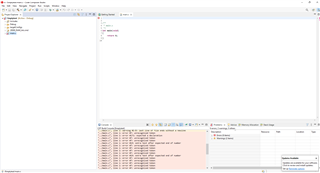

    最后一个问题。 如果从 C2000Ware 导入示例并尝试按原样构建、该示例是否是现成构建的? 或者是否每个源文件都无法构建?
    仍然有错误、在随附的图片中看到
