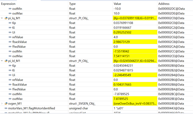

我正在 尝试使用 通用 项目实验(3级增量构建)来旋转客户的电机、但在我尝试提高速度时电机停止。
我可以将速度增加到200、但如果我尝试将速度增加到300、速度会停止。
结果表明、随着速度的增加、Iq 值开始变化相当大。 请检查在2A 至4A 范围内的 Iq 表达式值(回退值)以及示波器读数。
为什么会发生这种变化? 电机是否会因加速时 Iq 电流变化幅度更大而停止?
如何以更高的速度运行电机?
电源电压:12V;设置:F280025C + DRV8329
