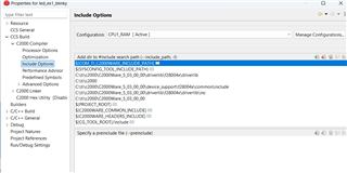

在上下文中、我将在 CCS 上编写软件、并 使用 LaunchXL-F280049C 上的 TMS、TDI、TDO、TCK 跳线连接到我的 PCB、以便在我自己的 PCB 上刷写 MCU。
我想获得帮助、以解决我遇到的 include 标头问题。 我有两个不同的 CCS 工作区、一个工作区仅包含示例 led_ex1_blinky、另一个工作区包括 c2000 Ware 示例中的 led_ex1_blinky 和 empty_driverlib_project。
在第一个工作区中、我能够在 led_ex1_blinky 文件中构建并运行代码、该文件通过 GPIO 引脚开关3个 LED。 问题发生在我的第二个工作区、我在 led_ex1_blinky 文件中有完全相同的代码、但我得到该错误:"c:/ti/c2000/C2000Ware_5_03_00_00/device_support/f28004x/common/include/F28x_Project.h、第47行:致命错误#1965:无法打开源文件"f28004x_device.h"。 我已经在两个工作区中的两个文件之间匹配了 include 选项路径、但仍然出现这个错误。 此外、如果我将此代码粘贴到 empty_driverlib_project 文件中、所得到的错误与此代码无法打开源文件 f28004x_device.h 相同
包含工作工作区选项(led_ex1_blinky)
我正好将这个复制到了我的另一个工作区、但仍然收到错误。 这是我收到的错误。
此外、空示例文件中具有相同的代码。
如果我能在如何使用 F28x_Project.h 标头方面获得一些帮助、我将不胜感激。 此外、使用此标头是否是最佳实践、或者是否不应使用标头、而应仅包含 我单独需要的内容、如 #include "driverlib.h"和#include "device.h"。 我发现 F28标头给了我很多麻烦。

    尊敬的 Adrian:
    因此、您似乎正在尝试尝试位字段和 driverlib 示例。 是这样吗?
    请注意、DriverLib 是新一代 MCU 访问外设的优选模式。 那么、让我们继续关注这些示例。
    这样就无需在 driverlib 项目中使用#include "F28x_Project.h"。 仅当使用位字段时才需要此文件。
    driverlib blinky 示例应该是开始开发自定义代码的良好起点。 C2000Ware 中提供的示例应该不会有任何问题。 只需复制这些代码函数、并且#include 与位字段无关。
    #include "device.h"
    是开始之前需要包括的主要文件。
    有关 driverlib 与位字段之间比较的更多信息、请参见下文:
