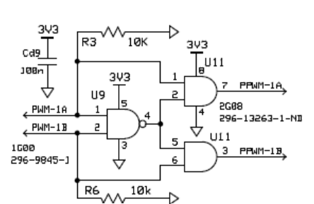

我发现击穿保护电路如下所示。
TI 是否有任何单个 IC 可用于实现此逻辑
    我不知道有这么功能的芯片。
    这只是一个冗余的保护设计。 一般来说、C2000 MCU 可以产生死区、因此在大多数情况下不需要这种保护。 只有少数高端应用使用此类保护、并且通常隔离驱动器无需任何额外的 IC 即可支持此功能。
    Chris、您好!
    感谢您的答复。 目前我的 MCU 不能提供该功能。 我们是否有一个具有此死区时间保护功能且符合 AECQ 标准的非隔离式驱动器。
    您或许应该切换一个 C2000 MCU
    下面是一个具有此功能的栅极驱动器示例
    https://www.ti.com/product/UCC27712-Q1
