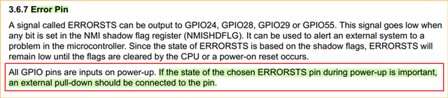

我有一些问题 ERRORSTS 引脚 TMS320F280038C-Q1的优势。
从" TMS320F28003x 实时微控制器 技术参考手册"中、错误引脚的说明为  '如果上电期间所选 ERRORSTS 引脚的状态很重要、则应将外部下拉电阻连接到该引脚。' 如下所示。
我对上面的句子有一些疑问。
1. 为什么即使该引脚作为低电平有效运行、ERRORSTS 引脚也应该是外部下拉?
2. 我们考虑 MCU 引脚映射处的 ERRORSTS 引脚。
如果我们尝试 将 ERRORSTS 引脚实现为低电平有效、是否可以将此引脚连接到外部上拉电阻器?
我需要 澄清电路的设计原理图。
如果你们给我一些答案、我将不胜感激。
提前感谢您。
李承根
    您好、Seungeun:
    ERRORSTS 引脚保持在 tri 状态、直到芯片电源轨达到较低的工作限制。 由于 ERRORSTS 引脚默认为低电平有效、因此如果您希望在上电期间查看其状态、则 应添加一个外部下拉。
    而且、F28003系列中的 ERRORSTS 引脚不可配置(设置为低电平有效)、因此可以使用外部下拉电阻。
    Masoud
