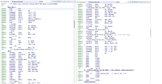

    "#define _FLASH"是在调用 InitSysCtrl()时用于合并闪存相关初始化的程序顶部定义的。 不管怎样、我也尝试根据您的建议使用 memcpy 运行。 但是、我看不到任何改善。
    Rajesh。
    你(们)好

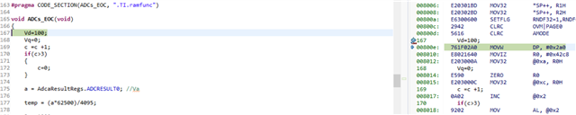

    我只是换了一行 #pragma CODE_SECTION (ADC_EOC、"ramfuncs") 或者会与  #pragma CODE_SECTION (ADCS_EOC、".TI.ramfunc")  现在运转正常。
    但是、我看到了几个 ITRAP0 存储器行的地址   ADC_ISR   复制。
    下面是反汇编代码:

    #pragma CODE_SECTION(ADCs_EOC, ".TI.ramfunc")
    void ADCs_EOC(void)
        Vd=100;
        Vq=0;
        c =c +1;
        if(c>3)
            c=0;
        a = AdcaResultRegs.ADCRESULT0; //Va
        temp = (a*62500)/4095;
        R = 1000-a;
        EPwm1Regs.CMPA.bit.CMPA = temp;
        EPwm1Regs.CMPB.bit.CMPB = temp + 9000;
        i= i+1;
        EPwm1Regs.ETCLR.bit.SOCA = 1;
        AdcaRegs.ADCINTFLGCLR.bit.ADCINT1 = 1; //clear INT1 flag
        PieCtrlRegs.PIEACK.all = PIEACK_GROUP1;

    那么、ITRAP0行在程序正常中是否有?
    Rajesh。
    否、 这是不正常的。
    ITRAP0行要在程序正常
    我尝试使用最新的 main()运行您的项目、它运行良好。
    即使在复位后、反汇编代码也没有问题。
