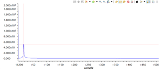

我曾尝试使用 RFFT_ADC_f32u 函数来计算 ADC 采集波形的频谱、但调用 RFFT_ADC_f32u 和 RFFT_F32_MAG 函数后获得的振幅频谱与真实值有很大不同。 我将 ADC 收集的数据转换成浮点数、然后使用 CCS 的图形函数计算频谱、随后我可以获得正确的幅度。 这里是我的代码。

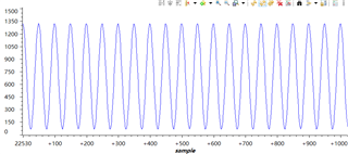

这是我捕获的波形、与信号发生器生成的波形一致。
使用图形函数获得的信号的振幅频谱经验证正确的
这是通过调用28335的 RFFT_ADC_f32u 函数获得的频谱、可以清楚地看到生成的值比正常值小得多。
互联网上查看相关信息时发现很多代码 ADC 收集的数据右偏移了4、然后进行了处理、但经过测试后ADC我的代码中收集的数据需要右移、ADC 结果寄存器中读取的数据正确的。 是否因为 RFFT_ADC_f32u 函数输入 ADC 数据右移动幅度频谱小了曾尝试读取 RFFT_ADC_f32u 的代码这段代码汇编语言编写的无法读取是否专家可以帮助
    团队中的 FPU 专家 将在未来几周的商务旅行中离职。 不过,我会尽我所能来帮助你。 您能否发送  RFFT_ADC_f32u 函数的汇编指令的屏幕截图、我可以尝试帮助大家对其进行解释吗?

    除了 RFFT_ADC_f32u 函数之外、我还使用 RFFT_ADC_f32计算频谱、并获得 RFFT_ADC_f32u 函数相同的结果得到的小于实际由于 RFFT_ADC_f32u 函数 RFFT_ADC_F32函数的某些定义是一致的、并且 RFFT_ADC_f32u 文档中没有解释很多内容、因此附上了 RFFT_ADC_F32函数的官方文档
    非常感谢您的帮助!
     RFFT_ADC_f32u 和  RFFT_ADC_F32函数的源汇编文件位于 C2000ware 路径[C2000ware install]/libraries/dsp/FPU/c28/source/fpu32/fft 中、名为 RFFT_ADC_f32u.asm 和 RFFT_ADC_F32.asm 。 您是否已查看这些文件中的注释? 这些可能是需要查看的最佳资源、因为它们详细说明了函数的功能。
