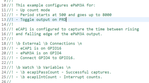

我尝试使用 GPIO 引脚的上升沿作为 ECAP1捕获中断的触发器。
我认为、可将 XBAR 输入直接路由至 ECAP。
是否需要更改 GPIO 寄存器中的某些内容、或者仅更改 ECAP 和 XBAR?
如果我对其理解正确、那么 GPIO14是一个输入引脚、不是 XBAR 输出、不是吗?
 GPIO_setPinConfig (GPIO_14_OUTPUTXBAR3);                                                    //GPIO = Normale I/O
    尊敬的 Markus:
    请参阅 C2000 ware 中的 ECAP 示例2 (C:\ti\c2000\C2000Ware_5_04_00_00\driverlib\f28p65x\examples\c28x\ecap)
    这会进行类似的要求:
