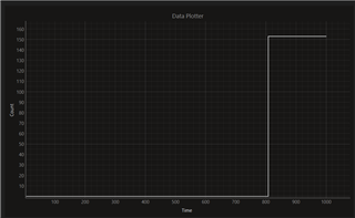

    Gus、您好!
    我在不同的 TI 微控制器(MSP430FR4133)上尝试了同样的传输、因为在示波器上接收到的数据是正确且准确的。
    我还尝试在数据绘图仪上分析和绘制数据、以便在其中绘制准确的数据。
    我认为问题不出在示波器配置上。 TMS320F28379D 微控制器上还有什么问题?
    尊敬的 Jidnyesh:
    根据我的原始响应、您最初发布的示波器波形对我来说看起来是正确的。 我不知道您的示波器为什么将这解释为单独的值。 或许、如果您可以在相同数据传输下对 MSP 波形和 C2000波形进行比较、我们就会发现波形中的一些差异?
