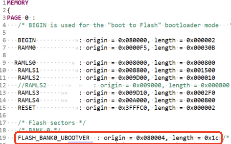

我已经 用 DATA_SECTION 定义了一个变量"版本":
".version_text"已在 cmd 文件中定义:
但变量"版本"仍 处于优化状态。
编译器版本为 TI v22.6.0.1.LTS。
如何保持版本不被优化?
    您好、Alice:
    感谢您的提问。 如果要保留此数据段、并且不让编译器将其删除、则还应使用 RETAIN pragma。
    有关更多信息、请参阅编译器指南中的 RETAIN Pragma: https://www.ti.com/lit/ug/spru514z/spru514z.pdf
