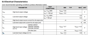

我目前正在研究 TMS320F28379D 来驱动 A 三相电机 . 逻辑高电平 6个点火脉冲 、连接至 IGBT 驱动器设计的 . 为了监测 IGBT 的运行状况、驱动器在每次触发事件时使用 a 提供脉冲信号 持续时间为750ns . 将进入隐性状态 1.2µs 则被认为是相应 IGBT 的故障。
我需要以下方面的指导:
  1. TMS320F28379D 能否测量750ns 脉冲?
    • 因为控制器的工作频率是相同的 200 MHz (每个时钟周期5ns) 我认为它应该能够使用适当的外设捕获脉冲宽度。
  2. 如何确保测量只在每次触发事件期间进行、而不是连续进行?
    • 我将测量脉冲宽度 仅当产生 PWM 脉冲时 、不会持续监控所有信号。
  3. 应使用哪个比较器或外设进行脉冲宽度比较?
    • 怎样的 eCAP (增强型捕捉模块) 适合测量此脉冲宽度呢?
    • 有什么使用方法吗 CMPSS (比较器子系统) 来检测脉冲宽度是否超过1.2µs?
    尊敬的 Vignesh:
    Unknown 说:
    应使用哪一个比较器或外设进行脉宽比较?
    最好选择 ECAP。
    Ryan Ma
    尊敬的 Ryan Ma:
    感谢您的更新、
    需要任何最低电平的时钟输入?
    尊敬的 Vignesh:
    如果您想知道 eCAP 考虑高电平还是低电平所需的最低电压电平是多少? 该值由我们数据表中的 VIL 和 VIH 参数决定。
    如果您询问要捕获的最小脉冲宽度是多少、则该值基于我们数据表中的 eCAP 时序要求表。
    此致!
    Ryan Ma
