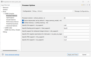

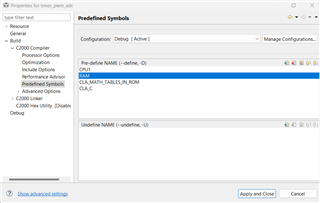

我正在努力解决 CLAmath 库问题、其中 CLAsin 和 CLAcos functinos 返回零、尽管我遵循了 CLAmath 用户指南中的说明。 我使用的是 CLAmath 的 v4_02_00_00版本。
以下是我为将 CLAmath 库包含在我的项目中而进行的设置(下图)。
