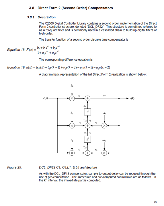

 2p2z 控制器的频域表示中存在歧义。 应用手册《使用 TMS320F2803x 进行带斜率补偿的数字峰值电流模式控制》中提到的连续时域传递函数表示与 CCS 中补偿器设计 GUI 中看到的不同。
应用手册中的传递函数:
GUI 中显示的传递函数:
在 TIDM-DC-DC 降压转换器的代码块中、我已经看到在定义中使用了增益"K_DC"。 但是、当转换到离散时域时、我无法在这两种形式的连续时间传递函数之间建立共同关系、因为这两个函数都形成2p2z 控制器。 请澄清连续时域传递函数如何在离散时域中得到表示并 在代码块中使用。
谢谢、此致、
Anirudh

    a. Kdc 是 DC 增益、是0Hz 频率的增益、如果您从用户指南中介绍的波特图(增益与频率)中查看。 它会影响环路的直流增益性能。 该增益的值越高、它就越好。 随着反馈中变化/干扰频率的增加、它开始滚降。
    b.应用手册显示了补偿器传递函数的拉普拉斯表示与 GUI 显示了补偿器传递函数的离散时间传递函数表示。  参考代码  TIDM-DC-DC 降压使用2极2零补偿器类型、可以使用以下使用两个极点和两个零点频率的公式计算其补偿系数。

    感谢您的参与。 我现在得到 k_dc 因子是系数 b0、b1和 b2的一部分。
    我尝试了查看 C2000Ware_5_02_00_00中提到的文档、但 找不到您在"DCL 用户指南"中添加的表。 请告诉我它是否是任何文档的一部分、或者您是否已派生并放置在此处。
    谢谢、此致、
    Anirudh
    Anirudh,
    所用指南位于 docs 子文件夹中、如下所示:
    如下图所示、2p2z 描述位于第73页、并在下面所示的 include 子文件夹的 DCL.h 中定义。
    如有任何问题、请告诉我们。
