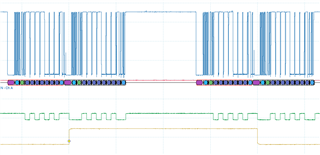

类型的应用 紧急 软件中的 LIN 模块对于我们的客户(汽车 OEM)有问题
LIN 总线上出现干扰、之后我们的器件(作为 LIN 从器件)不再响应(电源复位后除外)。 通信未恢复。
干扰: 在从器件的响应完成之前发送新标头。
波特率: 19200bps
 Tsynbrk :14位
以下 LIN 调度表很容易引发该错误
  时间表 A {
   Published8ByteFrame 延时14毫秒;
   Published8ByteFrame 延迟6毫秒;
请在下面找到一些屏幕截图。
蓝色:LIN 信号
绿色:在 ISR 开始时已切换引脚
黄色:已切换引脚(如果出现奇偶校验错误、溢出错误、组帧错误、校验和错误、位错误)

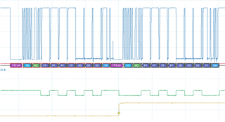

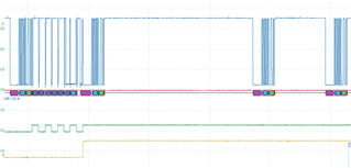

在正常通信时、我们收到1个 IDINT、然后收到8个 RXINT
在发生冲突的情况下、我们收到1个 IDINT、然后是7个 RXINT、接着是1个 feint、然后是新帧1 IDINT、最后是8个 RXINT
在一些冲突(仅为1或最多为3)后、我们未接收到任何中断、SW 无法处理 LIN 帧。 无法恢复通信。
发生这种情况时、我停止了调试器、这里是 LIN 寄存器的值。
仅当 T_SYNBRK 约为14位(730µs)时、通信才会恢复。
我们已经使用不同的 T_SYNBRK (从13位到26位)进行了测试、并在错误后恢复了通信。
能否请您检查并说明此行为?
您能否为此提供一些解决方案?

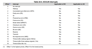

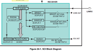

    Quy、
    您好、Quy、
    如果检测到位错误、BE 中断将优先于接收或发送中断的触发、如 LIN 的 TRM 优先级方案中所述:
    位错误应该在 BEINT ISR 内通过清除将允许 LIN 恢复通信的标志来处理。
    两个中断之间的时序取决于分支至第二个中断前、从第一个 ISR 进行运行环境恢复和运行环境保存所花费的时间。 其中 每个通常为8个周期(总共~16个周期)。
    如果只希望发生一个中断、则需要在为另一个中断提供服务之前清除该中断的标志。
    为了阐明您是否为同一个中断线路启用了两个中断、并且同时设置了两个标志、BE ISR 将首先发生、因为它具有更高的优先级。 如果在 BEINT ISR 内清除 RXINT 标志、在之后不应获得 RXINT。
