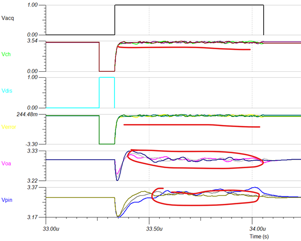

我将使用 TINA 工具进行 ADC RC 滤波器仿真。
我根据上面的应用手册进行仿真、仿真波形如上所示。
上面的波形是我的仿真结果、但是噪声如图所示。
此外、应用手册还说明 VOA 和 Vpin 应设计为低于100mV、但我的峰峰值超过了此值。
您可以检查我的仿真文件以查看是否有任何问题?
