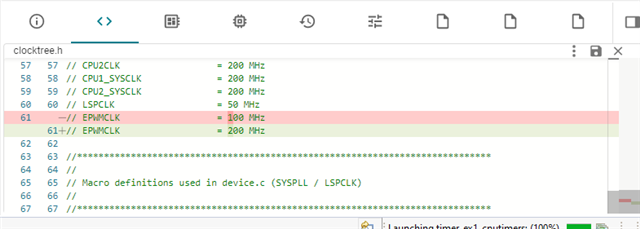

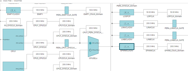

我们将使用 CCS12.8.1。 SysConfig ClockTree 视图如何影响 EPWMCLKDIV 设置?或它有何影响? SysConfig ClockTree 有一个用于 EPWMCLKDIV 的可设置下拉字段、但更改此字段不会影响电路板上的 EPWM 时钟、通过查看 clocktree.h 文件、我们可以看到在 GUI 中更改此下拉电阻只会更改该文件中的注释。

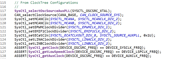

    更改分频器后、可以看到分频器已在 device.c 中进行了修改、如下一页所示。

    如果该文件中有相应的更改、请检查 device.c

    请检查整个 Device_init()函数、从您的屏幕截图中我可以看到整个函数

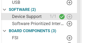

    还在 SysConfig 中启用器件支持

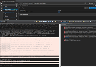

    下面是我在启用设备支持时得到的错误。 我 在下面添加了 device.c 代码。
     e2e.ti.com/.../4540.device.c
    您需要从 SDK 的构建中手动排除 device.c 和 device.h、以便仅使用 SysConfig 生成的 device.c/h
    由于它们是从 clocktree 工具生成的、因此编译器错误地看到这一点
    我排除了器件文件夹、现在它进行了构建和调试、但现在没有任何 PWM 输出。 能否提供 更改 EPWMCLK 时生成的所有代码? 我正在使用  TMDSCNCD28P65X 控制卡。

    从 device_init()函数中确认您看到了如下所述的 clocktree 函数

    从时钟树更改分频器并检查上面的时钟分频器功能输入变化
