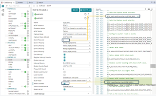

图1
图2:
图1源自 TRM
图2显示了基于 syscfg 生成的代码。
问题1 (ECAP 模块在捕获模式下运行):
为什么不函数 ECAP_resetcounters()(CTRFILTRESET)复位事件预分频器?
问题2 (ECAP 模块在捕获模式下运行):
如果我将事件预分频器设置为非零值(不要绕过预分频逻辑)、我将无法获得正确的占空比并且只能检测到频率、 是不是可以?
/BR
塞缪尔

    图1
    图2
    图1源自 TRM
    图2显示了基于 syscfg 生成的代码。  为什么不调用函数 ECAP_clearGlobalInterrupt()来清除 ECFLG.INT?

    尊敬的 Samuel:
    [报价用户 id="556635" url="~/support/microcontrollers/c2000-microcontrollers-group/c2000/f/c2000-microcontrollers-forum/1464461/tms320f2800156-q1-enhanced-capture "]
    [报价]
    该函数不会重置事件预分频器、因为这些是被使用的分频器、在运行时不会更改。 但是、该 CTRFILTRESET 将复位预分频器逻辑。 在使用了预分频器且发生 CTRFILTRESET 时、计数器复位和预分频逻辑复位。
    [报价]
    您必须根据新的预分频值以及频率计算占空比。 如果您确实除以2、则捕获的值将需要包括乘以2以获得实际的 SYSCLK 数。
    [报价 userid="556635" url="~/support/microcontrollers/c2000-microcontrollers-group/c2000/f/c2000-microcontrollers-forum/1464461/tms320f2800156-q1-enhanced-capture/5618639 #5618639"]
    [报价]
    没有什么东西可以阻止你也这样做。 但是、此示例展示了出于演示目的清除各个标志。
    此致!
    Ryan Ma
