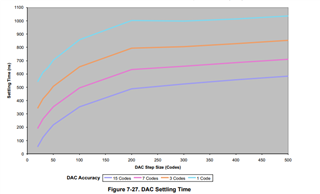

我使用 TMS320F28035 uC。 在 TRM 中、它说"需要一个时钟来修改控制 DAC 的数字输入"。 我没有看到任何有关如何 将值写入 DACVAL 寄存器以及如何使用哪个时钟的时序图? 它与 ADC 时钟相同吗? 从 DACVAL 分配在代码中发生到 DACVAL 获得新值和 DAC 模拟输出 更新到 DACVAL 时间、需要多少个时钟周期? 我在数据表中看到了一些 DAC 稳定时间图、但想知道其中是否包含 DACVAL 更新所需的时钟周期?
    比较器时钟不同于 ADC 时钟。 比较器时钟的频率将等于 SYSCLKOUT。
    [报价 userid="642069" url="~/support/microcontrollers/c2000-microcontrollers-group/c2000/f/c2000-microcontrollers-forum/1475399/tms320f28035-dac-clock-and-timing 我在数据表中看到了 DAC 稳定时间的一些图表、但是想知道这是否包括 DACVAL 更新所需的时钟周期?
    这确实包含 DACVAL 更新所需的时间。
    Ben Collier
    谢谢-如果我在代码中将一个值写入 DACVAL 寄存器、新值出现在 DACVAL 寄存器中需要多少个 SYSCLKOUT 周期? 在发出写寄存器命令之后、它是否在 SYSCLKOUT 的第一个上升沿被写入 DACVAL 寄存器?
    向 DACVAL 寄存器写入一个16位值将采用单个 SYSCLKOUT 周期。
    读取值和写入 DACVAL 寄存器的整个过程最多可能需要3个周期、具体取决于需要从中复制值的位置。
