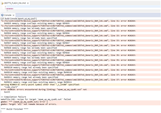

我正在尝试调试 TI controlSUITE 中的示例项目、但会遇到以下编译错误:
由于这些错误、调试过程根本不会开始。 以前是否有人遇到过此问题? 感谢您为如何解决该问题提供任何帮助。
    尊敬的 Seung Soo:
    看起来链接器命令文件(.cmd)针对不同的存储器部分提供了多个且相互冲突的定义。 您能否确认文件中没有冲突定义。 另一个因素可能是需要同时包含 RAM 和基于闪存的版本的链接器命令文件。

    由于我对此并不熟悉、因此我不知道如何读取链接器命令文件。 此外、当我在导致错误的代码上按照"Go to Resource"后、出现28377S_RAM_lnk.cmd 文件、其内容如下:

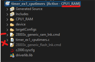

    是的、这是链接器命令文件。 我看不到任何相互冲突的定义。 我怀疑您的项目中必须包含同一文件的闪存版本。 您能确认吗? 请注意、在任何给定时间只应启用其中一个文件。 确保排除与构建配置无关的文件。
    请参阅下面的屏幕截图:
    请参阅以下此文档以了解有关链接器命令文件的更多信息。
    https://software-dl.ti.com/ccs/esd/documents/c2000_c28x-compiler-understanding-linking.html
    Ozino
    正如屏幕截图所示、我在工程中将28377S_flash_lnk.cmd 设置为从构建中排除、并确认调试工作正常、而没有任何错误。
