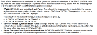

当我使用 dsp280049c 实现相移时、PWM 有时会丢失一个周期。
我的相移配置如下所示:
将 PWM1设置为主器件、将 PWM2设置为与 PWM1相关的从器件   、并在 PWM1"epwm_sync_out_pulse_on_counter_zero"时加载相移寄存器值。
  当 PWM2"EPWM_SYNC_OUT_PULSE_ON_COUNTER_ZERO"时、将 PWM3设置为与 PWM2、相关的另一个从器件、并加载相移寄存器值
某些部件代码:
EPWM_setSyncOutPulseMode (EPWM1_BASE、EPWM_SYNC_OUT_PULSE_ON_COUNTER_ZERO);
PWM_setPhaseShift (EPWM2_BASE、250);/250 = 90度
ePWM_setCountModeAfterSync (EPWM2_BASE、EPWM_COUNT_MODE_UP_AFTER_SYNC);
EPWM_setSyncOutPulseMode (EPWM2_BASE、EPWM_SYNC_OUT_PULSE_ON_COUNTER_ZERO);
ePWM_setCountModeAfterSync (EPWM3_BASE、(EPWM_SyncCountMode) ePWM_COUNT_MODE_DOWN_AFTER_SYNC);
EPWM_setPhaseShift (EPWM3_BASE、DAB_PhaseShift_tick);
然后在 ADC 中断更新中 、每次更新 PWM2和 PWM3相移值、有时、PWM3会在一个周期内出现 PWM 缺失、波形如下:
 n‘t 我仅更新 PWM3相移、并将 PWM2相移设置为固定值、、PWM3就可以了、我不知道为什么会这样? 您能对此提供一些指导吗? 谢谢
