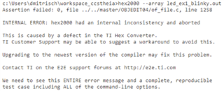

我需要将.out 文件转换为一个 c 数组。 对于 F28、使用 hex2000时、在尝试转换 F29 .out 文件 hex2000时可能会报告错误:
c29clang 工具链似乎没有任何类似的工具。 有没有遗漏的东西?
提前感谢 Dmitri
    Unknown 说:
    ]尝试转换 f29 .out 文件 hex2000时报告错误
    C2000编译器工具链未进行文档记录或测试、不能与 C29编译器工具链创建的文件一起使用。
    Unknown 说:
    C29工具链不包含十六进制实用程序。
