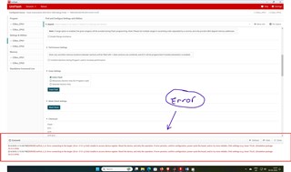

目前、我们在德州 TMS320F28379D LaunchXL 板上部署了使用 MATLAB Simulink 和 C2000 Blockset 库的电网形成控制算法。 该设置涉及使用 OPAL-RT 实时控制器、其中:
  • 控制器模型在 MATLAB Simulink 中设计并部署在德州板上。
  • EPWM 脉冲由德州仪器(TI)电路板生成、并发送到实时控制器的数字输入。
  • 德州仪器(TI)电路板上的 ADC 通道从 OPAL-RT 系统读取模拟信号、该系统对 RT-lab 中的逆变器和其他电源电路进行建模。
  • RT-LAB 的采样时间设置为10 µs、而德州板在5 µs 下运行。
部署过程涉及将控制器预加载到 TExaS 板上、然后在 OPAL-RT 的 RT 实验室中执行模型。 此设置已多次测试(3–4次运行)、在示波器上观察到的结果令人满意。
然而、在第五次执行期间、在电路板上预部署控制器并在 RT-lab 中运行模型后、电路板突然与计算机断开连接。 尽管与 JTAG 的 USB 连接保持完好、但电路板上的所有三个 LED 均熄灭、并且示波器上的所有信号均变为零。
目前、该电路板在连接到 PC 时无法加电。 TMS320F28379D IC 显著升温、并且计算机未检测到电路板。 移除 JP1跳线后、只有一个黄色 LED 亮起、但其他 LED 保持熄灭。
我随附了图像供参考、希望获得紧急帮助来诊断和解决此问题。
    听起来您在使用 RT 实验室进行测试时已损坏 F28379D 器件。 可能器件引脚上的输入电压过高、导致过压、或许多器件 IO 灌入过多电流作为输出。 确保满足器件的正常工作条件。
    最简单的解决方案是购买全新的 LAUNCHXL-F28379D。 替换 BGA 封装非常具有挑战性。
    此致!
    Kevin
