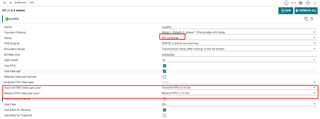

如果 DSP 的 SPI 用作从机、则只需要更改 SPI 模式、请勿更改它

    此外、如果要将 MCU SPI 用作目标、则需要在 SysConfig 中将 SPI 模式更改为"外设"。

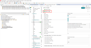

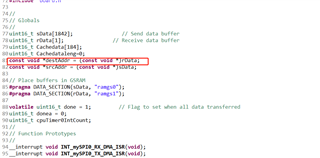

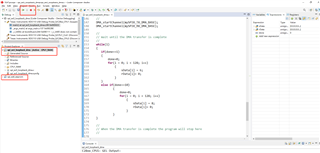

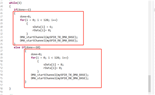

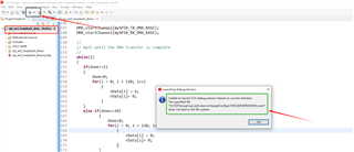

    大家好、专家感谢您的答复、以上是我在 C2000WARE5.01中的程序、单击"调试"报告错误
    添加 spi_ex6_eeprom 项目后、我可以进行调试。 spi_ex5_loopback_dma 工程是否有任何问题

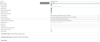

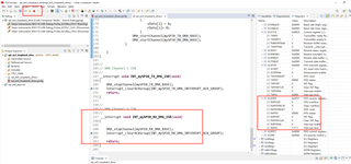

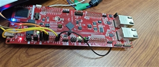

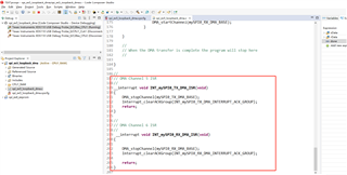

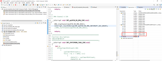

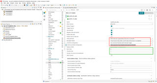

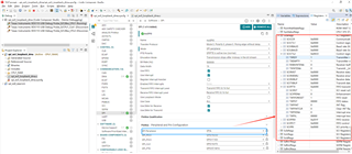

    我使用了28P65开发板来测试 SPI_Ex5_loopback_DMA。 修改点如图4所示。 DSP 的 SPI 通过 SPI 与 USB 芯片连接到 PC、DSP 的 SPI 是从属计算机。 主机 CS 连接到从器件 CS、主机 MOSI 连接到从器件 MOSI、主机 MISO 连接到从器件 MISO、主机时钟连接到从器件时钟、图1-3显示了 DSP 的 GPIO 连接引脚。 DSP 发送数据、该 PC 无法接收数据?

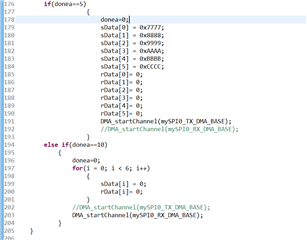

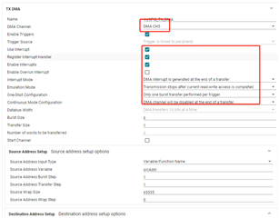

    代码变化如图5所示。 这允许您根据 Done 的值手动发送数据。
    期待您的回复、DSP 配置有任何问题吗?

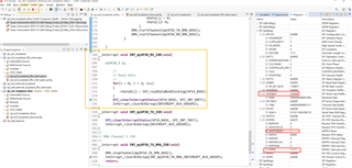

    图7
    图8
    我可以从寄存器判断 DSP 是否正确发送数据?
    如图8所示、手动点击 DONE===10来填充 DMA-TX 发送数据并开始发送 DMA、 但 DMA 发送完成断点未输入?μ s

    为了验证 DSP 是否正确接收数据、我配置 SPI 的 FIFO 接收中断。 当 PC 发送数据时、DSP 不进入 SPI 接收中断;
    是 DSP-SPI 从器件和 SPI_PTE 右?多路复用
