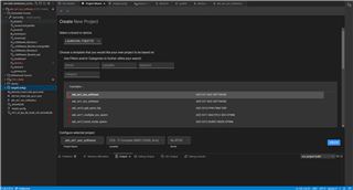

    您是否还可以导入" adc_ex2_soc_epwm "、当您滚动查看是否是您正在查找的示例时、下面应该会显示哪个位置?
    Aswin

    尊敬的 Jiang:
    我看了看你的项目,我不知道为什么它不工作. 我进行了一些调整和更改、使其尽可能接近我的示例、但仍然不起作用。 主要问题似乎是在链接构建步骤中没有添加 driverlib。
    我唯一的建议是尝试从头开始导入新工程并执行我上面提到的相同步骤(即、不要尝试从 ex2工程中复制设置)。 在 SysConfig 运行的基础编译完成后、开始进行修改。
    另外、我使用的是5.03 C2000ware、因为它好像有一个与5.04相关的问题(如上所述)。
    Martin

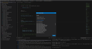

    尊敬的 Martins
    我尝试了你曾经提到的方式,从1月8日,并使用版本5.03。

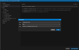

    仍然无法解析"build-variable'C2000WARE_root"的相同错误。 此项目可能无法按预期生成。"
    我尝试 在 Gemerary>> Variables 中添加"C2000WARE_ROOT"路径(${COM_TI_C2000WARE_INSTALL_DIR})。
    错误已成功消除。
    但是、当我尝试使用 SysConfig 添加 GPIO 时。
    仍然有另一个错误。
    仍然无法解析"build-variable_root"的相同错误。 此项目可能无法按预期生成。"
