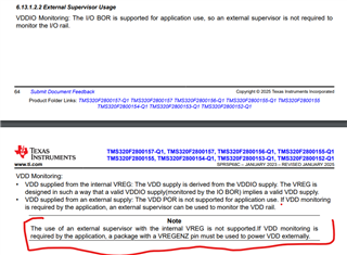

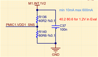

在我们的项目中、我们  同时使用 TMS320F2800157和 PMIC TPS65381A-Q1。
我们决定对1V2 VDD 电源使用内部 VREG。 原理图附后。
用于监控1V2 VDD 、使用 TPS65381A-Q1 VDD1_SENSE 引脚。
在 TMS320F2800157的数据表中、我们看到了这句话。
因此、我们是否可以将   TPS65381A-Q1 VDD1_SENSE 引脚用作电压监控器?
在一句中、当使用内部 VREG 时、不支持外部监控。
在我们的设计中、根据该句子是否会导致任何问题?
我们是否能够以这种方式使用它?

    感谢您联系 TI、您可能会提到一些问题、它将取决于 TPS 器件的阈值。
    该问题的一些背景知识:
    上电期间、内部 VREG 最初将稳定在低于 DS 中规定的1.14V Vmin 的电压。  此电压足以使器件开始运行引导代码(请记住、器件最初是从 INTOSC2计时的、即 Δ~10MHz 与该器件的120MHz 最大时钟)。  在 Brom 早期、将通过 SW 对 VREG 应用出厂修整、使其符合 DS。  本代码中提供了多种保障措施来确保正确执行、等等
    但是、对于外部监控器、如果在器件复位释放之前将其调谐到1.14V、则表示存在问题。  由于 VREG 需要执行 BROM 才能处于最终规格内、并且外部监控器在看到 VDD 处于规格内之前不会释放复位、因此我们存在绝不会释放复位的情况。
    会不会有一些器件在这种情况下工作、我认为这取决于内部 VREG LDO 的未修整精度。  不过、我们知道在所有器件和所有条件下不会出现这种情况、因此在 DS 注释中也是如此。
    这就是出现这种情况的原因、因此如果使用内部 VREG、则不希望使用外部监视器监控 VDD 电源轨。  如果由于安全限制或其他原因、您必须在 VDD 电源轨上有监控器、那么唯一的选择是禁用内部 VREG 并从外部电源为1.2V 供电。
    如果您有任何后续问题或疑虑、请告诉我。
